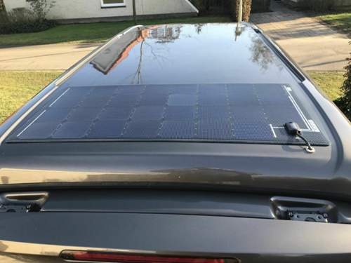

Solara passt perfekt - und ist zudem völlig waschstraßentauglich.
Gruß Michael

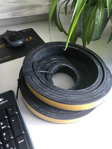

Hi.. heute ist mein 10x25mm Dichtband gekommen das zwischen Aluplatte und Dach kommt...
Wenn alles da ist dann schreib ich mal ein längeren Beitrag...

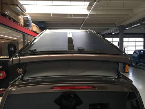

So endlich mal dazugekommen die Solaranlage für unseren MP zu montieren.
Das Solarpanel hat genau die Breite der Dachschienen. So habe ich das Panel auf ein Alublech geklebt und in die Dachschinen Nutensteine eingelegt so kann das Panel ohne grossen Aufwand auch demontiert werden. Unten am Alublech noch Gummidichtungen montiert das es den Lack nicht beschädigt. Morgen geht es dann noch das ganze anzuschliessen.
Hallo Martin
Nein die 133cm sind richtig die Grösse des Panels hat sich leider etwas verändert.
Ein Kumpel hat jetzt 3 verschieden Grössen vom Blech hergestellt für 100 / 200 / 270 watt Panels! Das Blech kann in Wagenfahre lackiert werden.
Kann nächste Woche Fotos liefern wen Interesse besteht.
Gruss Dani

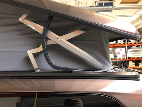

Die Solaranlage wurde jetzt noch optimiert. Die Solarpanele wurden auf ein in Wagenfarbe lackierten Alublech montiert. Die Kabelführung mit einer Schleppkette versehen um das Kabel zu schützen.

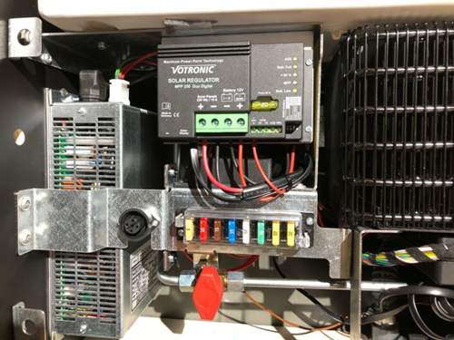

Der Solarregler ist under dem Kühlschrank mit einem Kabelsatz montiert um die originalen Kabel nicht zu verändern.
Die Zusatzladung für die Starterbatterie mit einem Relais versehen das wen die Zündung an ist die Ladung unterbricht um die Fehlermeldung zu vermeiden. Die Sicherung für die Zusatzladung wurde in den Sicherungsblock integriert.

wie habt ihr das Problem des "Kabelknickens" nch der Dachdurchführung gelöst (Bild)? Abgesehen von DanyCH Lösung mit der Schleppkette.
Ich befürchte durch Öffnen/Schließen des Daches ist an dieser Stelle ein Kabelbruch möglich!?
Danke
Das Kabel läuft hinten in der Tasche vom Aufstelldachstoff, da läuft auch das Kabel für die Dachleuchten und das Schiebedach.
Leitung wird sehr sanft gebogen.
