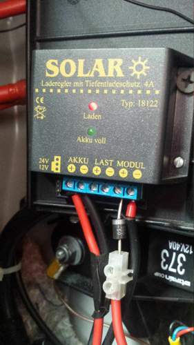

Hallo, habe die Idee mein Solardach als Ladegerät für meine Batterie zu benutzen.
Ich habe im Internet lange gesucht und habe gelesen man könnte dies codieren.
Im A6 Forum bin ich auch fündig zu diesen Thema geworden.
Dort haben es schon einige umgebaut.
Kabel vom Solardach Richtung Batterie, dazwischen ein wärmesensor der die Wärme im Innenraum liest und unter 30 grad Innenraumtemperatur den Strom Richtung Batterie weiter schickt. Danach ein 12v Laderegler und dann an die Batterie.
Jemand hat dort sogar noch ein Kippschalter dazwischen gebaut damit man auswählen kann ob geladen werden soll oder nicht oder halt automatisch über den wärmesensor
Meine Frage ist, ob da schon jemand Erfahrung mit hat.
Und wieviel Strom das Solardach produzieren kann.

Der Umbau ist 1:1 die Codierung findet ihr hier:http://www.motor-talk.de/.../...ng-solardach-gesucht-t3520681.html?...
Das Modul zum laden der Batterie hab ich von Conrad Elektronik.
Hier steht bisschen was dazu:http://www.motor-talk.de/.../...-solar-funktionierts-t1417154.html?...
Genaues gerne auf Anfrage hier.
Mfg Senti

April ich gut... Es muss noch eine Sperrdiode ans Modul gelegt werden sonst fließt der Strom von der Batterie zum Lüfter und der dreht dann über Batterie schon los.
Ich mache ein Foto heute Nachmittag.
Wenn du das richtige Kabel aus dem Stecker (von Solar Dach) vorne erwischt kannst du das nach hinten legen ans Modul.

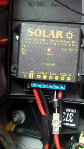

So...ich versprach ja noch ein Bild von der Sperrdiode damit der Lüfter Motor die Batterie nicht leer saugt sondern nur Strom von Solar Dach bekommt.
Hier auch zu sehen auf Bild 2-Ladekontrolllampe (Rot) leuchtet, trotz bedecktem Himmel fließt Ladestrom...sicher nur sehr wenig und für den Lüfter reicht es nicht ABER der Akku bekommt Saft 😉

Genau über dieses Thema hatte ich mir auch schon Gedanken gemacht und siehe daa, es gibt ja schon bereits erfolgreich umgesetzte Projekte 😉. Dass die Sache so einfach umgesetzt werden kann hätte ich aber nicht erträumen können. Sentinel mein Dank für die ausführlichen Infos. Nur die Sperrdiode halte ich für nicht notwendig, da der Laderegler einen separaten Ausgang für einen Verbraucher hat und der Anschluss vom Solarpanel ehe eine Einbahnstraße für Strom ist oder?? Hast du den Laderegler direkt an der Batterie angeschlossen oder Masse über BME?
Da nach dem Solar eine Kupplung kommt- zur Lüftung und zum Modul- muss diese Diode sein.
Abschluss schieb ich: Masse an Masse und Plus an Batterie plus
