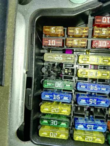

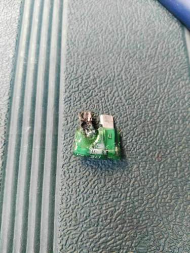

heißt überbrücken die zwei kontakte zusammen zuschließen??hab ich gemacht und schwups war die sicherrung defekt!
