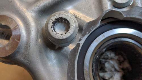

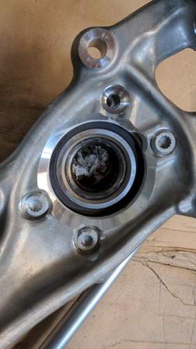

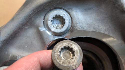

Vielzahn ist ja ähnlich. Ich muss die Schrauben 80Nm + 90° festziehen. Ich habe aber das Gefühl, dass die mitgelieferten Schrauben von SKF zu weich sind, um die Kräfte zu halten. Ich hole mir morgen originale von VW. Oder hat sonst jemand eine Idee. Ich habe bereits schon einmal vor Längerem die Schrauben auf der anderen Seite festgezogen und auch lösen per Schlagschrauber gibt mit der BGS(?) Vielzahnnuss problemlos. Ich kann mich nicht daran erinnern, dass ich damals Probleme hatte, außer vielleicht zu wenig Kraft in den Armen.
Ich hatte auch schon überlegt, ob ich das Teil einbaue und dann die Schrauben festziehen sollte, auch wenn dann die Antriebswelle im Weg ist. Aber wüsste nicht, was es bringen soll. Meine Frau hatte gegen gehalten und die Nuss runter gedrückt. Bei ca. 45° konnte man merken, dass es weich wird und über rutscht. Vorsichtig konnte ich die beiden Schrauben wieder lösen.
An Vielzahn u. Torx geht man nicht mit dem Rappelmaxe bei.
