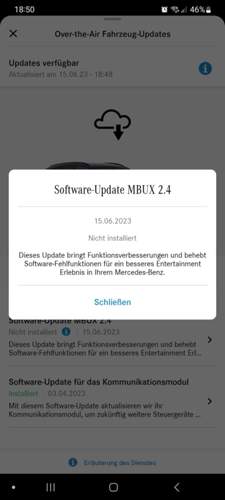

Habe eben das Update auf MBUX 2.4 angeboten bekommen und gestartet. Ist das eine neue Version? Falls nein, was gab es für Änderungen zur vorherigen Version?
MBUX Update
@dawillge schrieb am 15. Juni 2023 um 18:09:02 Uhr:
Oh, nice... da würde mich mal der Change Log interessieren. Mein Wagen ist von 02/2022 und hat am 23.01.2023 MBUX 2.2 angeboten bekommen (seitdem nichts mehr).
Habe vorhin ebenfalls Update auf MBUX 2.4 angeboten bekommen und soeben gestartet. Changelog wurde keins angezeigt.
In der App steht der gleiche Changelog wie im MBUX selbst.
"Dieses Update bringt Funktionsverbesserung und behebt Software-Fehlfunktionen für ein besseres Entertainment Erlebnis in Ihrem Mercedes-Benz"
