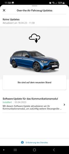

Also bei mir ging selbst mit dem 329er Waschanlagenmodus.
Es gab in der App eine Meldung, dass am 03.04. ein OTA Update durchgeführt wurde.
Dennoch ist RL_NTG7_E329.501_22411AC3 installiert.
