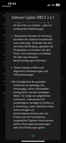

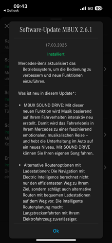

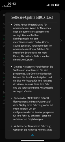

Bei mir wird gerade auch 2.6.1 online installiert. Fahrzeug aus Bj 02.24
Änderungen anbei
Bild #211424586
Bild #211424589
Bild #211424592
@Zawa schrieb am 17. März 2025 um 09:46:20 Uhr:
Bei mir wird gerade auch 2.6.1 online installiert. Fahrzeug aus Bj 02.24Änderungen anbei
