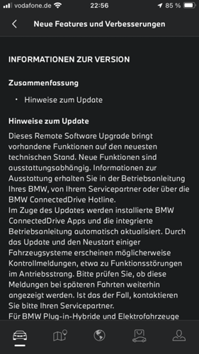

Bekomme seit gestern auch die Meldung fürs Update. Hat schon jemand installiert? Irgendwelche nennenswerte Neuerungen? 300 MB Update --> Informationen zur neuen Version in der App naja... kann man sich sparen zu lesen. Steht ja leider nichts konkretes drin was das Update mitbringt (ob Neuerungen oder Bugfixes).
Steht doch was da
Bei mir steht da bei "Informationen zur neuen Version" nur allgemeines blabla in der App.
20250227-215653000-ios
Gebt mal Bescheid, was sich nach dem Update ändert und ob noch alles funktioniert. Oder ob es eine Verschlimmbesserung darstellt.
Ich warte lieber noch etwas ab. Denn lt. der Beschreibung scheint sich ja nichts weltbewegendes zu ändern.
