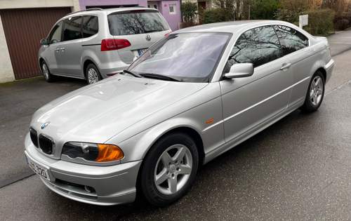

mein e46 läuft mit seinen 253k km einwandfrei und ist mein treuer Gefährte. Ich tanke immer V-Power und überlege stark ob es sich lohnt eine kleine Optimierung des Motors durchführen zu lassen. Soll ja mit dem Verbrauch helfen und gleichzeitig auch minimal Leistung bringen. Wegen der Leistung will ich es gar nicht machen, mir ist bewusst das man da nicht viel rausholt. Was ist da eure Meinung/Erfahrung mit dem Thema und kennt ihr eine gute Anlaufstelle in München bzw Umland?

Wenn es sich um ein M54 handelt, kann man schon davon ausgehen, daß die Überholung der Vanos richtig was bringt 😉
Dazu noch neue originale NWS und der Motor läuft richtig gut 😄
Ein Kumpel von mir hat mir die DME umprogrammiert, maximale Temperatur etwas runter genommen, Vanos anders getimt und den Zündwinkel angepasst. Macht 12 PS mehr, also von 231 auf 243PS.
Aber dazu muß der Motor gut gepflegt sein.........

Hab den 325i
Der hat keinen Turbo. Kein e46 hat einen Turbo ab Werk?

genau M54B25
Der Motor läuft wirklich gut. Die Vanos wurde vor mehreren Jahren überholt vom Vorbesitzer.

Mache die NWS neu mit Sensoren von BMW und der Verbrauch wird sinken 😉
Mit NWS meinst du die Nockenwellensensoren oder?
Ja genau 😉
Ich hatte bei mir vor einigen Jahren die Vanos überholt und die Sensoren gewechselt, der Benzinverbrauch ist danach von 11,5 auf 8,5 gesunken......
Vielleicht sollte erst mal der Fehlerspeicher bei BMW ausgelesen werden, bevor Teile getauscht werden.
Ich habe Inpa und keine Fehlermeldungen. Erst Anfang der Woche wieder ausgelesen.
