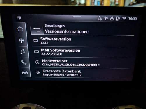

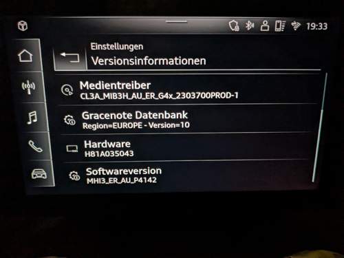

Meine Frau hat seit 1 Woche das aktuelle Modell des Q2, Modelljahr 2024 (bereits mit Touch-Display). Davor hatte sie auch schon einen Q2, noch mit Drehregler (nur Randinfo).
Nun ist es so, dass scheinbar die Software fehlerhaft ist - so werden z.B bei FM-Sender keine Senderlogos angezeigt (nur bei DAB) obwohl diese ein Cover haben oder die Favoriten werden nicht dauerhaft gespeichert.
Die Favoriten beim Autosymbol sind nach der Busruhe (15 Minuten abgestellt und versperrt) auch wieder weg.
Die Info über die Privatsphäre wird beim Einsteigen immer wieder angezeigt, auch wenn man "Nicht mehr anzeigen" auswählt.
Welche Fehler habt ihr so und gibt es bereits ein Update auf eine Version mit welcher die Fehler behoben sind (gibt es schon eine TPI bzw. Versionsnummer)? Mein Händler meinte, es ist das aktuelle Modell und damit auch die aktuellste Software installiert.

Diese Versionen sind auf dem mmi.
Mmi-version-s1
Mmi-version-s2
