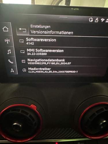

Hallo!
Meine Frau hat seit 1 Woche das aktuelle Modell des Q2, Modelljahr 2024 (bereits mit Touch-Display). Davor hatte sie auch schon einen Q2, noch mit Drehregler (nur Randinfo).
Nun ist es so, dass scheinbar die Software fehlerhaft ist - so werden z.B bei FM-Sender keine Senderlogos angezeigt (nur bei DAB) obwohl diese ein Cover haben oder die Favoriten werden nicht dauerhaft gespeichert.
Die Favoriten beim Autosymbol sind nach der Busruhe (15 Minuten abgestellt und versperrt) auch wieder weg.
Die Info über die Privatsphäre wird beim Einsteigen immer wieder angezeigt, auch wenn man "Nicht mehr anzeigen" auswählt.
Welche Fehler habt ihr so und gibt es bereits ein Update auf eine Version mit welcher die Fehler behoben sind (gibt es schon eine TPI bzw. Versionsnummer)? Mein Händler meinte, es ist das aktuelle Modell und damit auch die aktuellste Software installiert.
Danke schon mal vorab!!

Guten Abend , Du hast die Aktuelle Softwareversion .

War heute in der Werkstatt und es gibt seit dieser Woche eine offizielle TPI Nummer für die von mir geschilderten Probleme bei Audi - Behebung vorerst nicht möglich und Zeit bis wann offen.

Genau diese Fehler habe ich auch, die Werkstatt kann da nicht helfen, es gibt außer einer Fehlernummer von Audi noch keine Lösung!!
Im Moment laufen laut Händler die Analysen bei Audi was der Grund ist. Sobald es eine Lösung (Update) gibt werde ich kontaktiert - dann melde ich das hier. Bis dahin heißt es damit leben...
