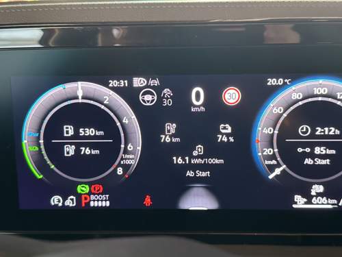

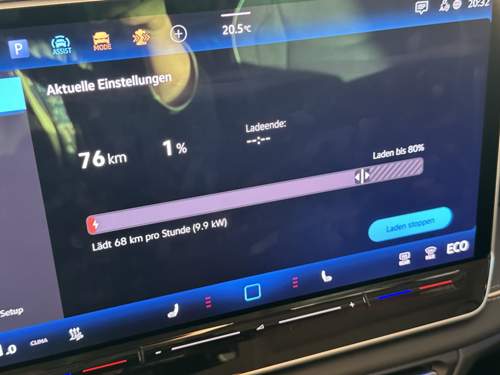

Hallo zusammen. Heute habe ich nach einer längeren Strecke im Hybridmodus in meinem
neuen Tiguan noch 1% Rest-Akku gehabt. Danach ging es sofort an die heimische Wallbox. Und da begann das Problem: der Wagen hat geladen, aber die Ladeanzeige blieb bei 1% stehen, während die Kilometer-Reichweite anstieg. Bei 80% hat er das Laden auch gestoppt. In einem Untermenü hab ich den tatsächlichen Akku-Stand noch gefunden. Aber die "Hauptanzeigen" bleiben bei 1% auch nach Neustart vom Infotainment. Was kann ich dagegen tun?
