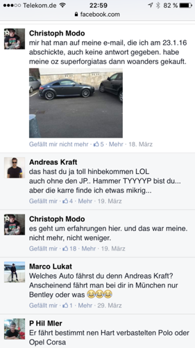

@DonTorsten schrieb am 10. Mai 2016 um 22:52:36 Uhr:
Hat einer Erfahrungen mit JP Performance
bezüglich motortuning nicht. rest siehe bild.
@M0D0 schrieb am 10. Mai 2016 um 23:00:14 Uhr:
Man könnte ja auch mal den Hörer in die Hand nehmen. Dann bekommt man ganz sicher eine Antwort 😁
Bei der Anzahl der Mails, die da eintrudeln kann das echt mal passieren. Ganz abgesehen von False Positive Junk-Mail Einstufungen, die dann erst gar nicht angezeigt werden. Ist nicht schön, aber kann eben passieren...
wenn ich audi eine e-mail schreibe wird mir diese auch immer beantwortet.
ebenso wie jede andere e-mail die ich bisher an andere firmen geschrieben habe.
und wenn ich das medium e-mail wähle ist das eben so.
wenn ich nicht genug leute habe um auf mails zu antworten sollen sie e-mail als kontakt rausnehmen.
weiter steht, dass das meine erfahrung damit war. nicht mehr, nicht weniger.
ich meide diesen laden für sowas künftig, obwohl ich die videos recht gerne schaue.
alles für gut heißen tue ich aber nicht.
Ich hoffe Du hattest meinen Smiley nicht überlesen. Das war nicht soooo ernst gemeint mit dem Hörer in die Hand nehmen! Ist doch verständlich, dass Du da "nicht glücklich" drüber bist, dass Du keine Antwort bekommen hast und somit den Laden meidest. Meinte ja nur, dass es nicht immer böse Absicht sein muss und sowas passieren kann, wenn es ne kleine Firma wie JP Performance ist, die aber überproportional viele Anfragen bekommen. Da gibt es eben 2 Faktoren die "versagt" haben können: "Mensch oder Maschine". Trotzdem natürlich blöde!
