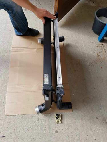

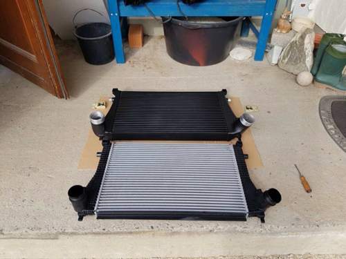

Das ist der Mega scheiss mit dem LLK da sind erhebliche Arbeiten nötig
Mann muss so viel vom der Halterung wegschneiden das ist nicht normal.
Nix mit Biserl bearbeiten
Allerdings kühlt er sehr runter :-)
Arbeitszeit Ca 5-6h am besten zu zweit
Gruß Rene
Unterschied ist aber auch vom Netz schon gewaltig

Ja von der Halterung ist nicht mehr viel über .
Vom Kondensator nach vorne müssen Ca. 3,5cm Platz geschaffen werden. Auch bei den Leitungen , da bleibt nicht mehr viel stehen .
WAK und Kondensator passen super rein auch die Halterung links und rechts.
Der eine LLK Schlauch hat ein klein anderen Radius wie der original sonst aber gut .
