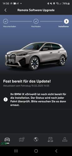

lässt sich nicht installieren, da die Starterbatterie nicht ausreichend geladen sei ? Bin heute 70km gefahren.... reicht das nicht aus ?

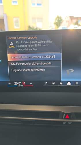

11/2024.65 kam bei mir heute und gestern schon beim Neffen.
Kam in 2 Schritten. Erst am Handy wurde ein Update mit 240 MB geladen und dann per WLAN ins Auto geladen.
Beim nächsten Neustart lief dann das 2. Update für diese Version durch
OS 8.5.
Deine Batterie ist sehr leer. Entweder Ladegerät für die Starterbatterie hinhängen. Oder eben eine längere Autobahnfahrt machen.
Es ist auch möglich dass der Fehler persistiert, heißt Du müsstest Deinen Fehlerspeicher löschen lassen.
@FloV2010 schrieb am 19. Februar 2025 um 15:15:06 Uhr:
Das hatte ich auch - siehe anderer Beitrag - und die Batterie wurde getauscht. Hat aber nichts gebracht und zum Schluss war es der Türgriff an der Fahrertür der die Batterie leer gemacht hat.
Das Update damals konnte dann nur der Händler aufspielen, war über das Auto oder das Mobiltelefon nicht mehr möglich.
