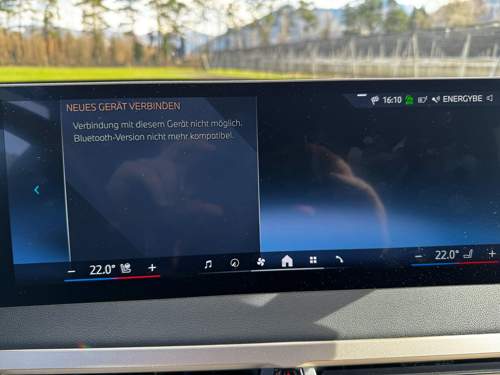

In den Foren werden eher die Probleme als die problemlosen Updates diskutiert. Allerdings musste ich diesmal nach dem Update auch ein Reset durchführen (Lautstärke-Taste 30sek gedrückt halten), weil sich mein iPhone nicht mehr verbinden wollte (Apple Carplay), bzw. ein Bluetooth Problem angezeigt wurde (siehe angehängte Bilder). Aber nach dem Reset funktionierte Bluetooth wieder und das Verbinden meines iPhones klappte problemlos.
Bluetooth Problem nach Update (1/2)
Bluetooth Problem nach Update (2/2)
