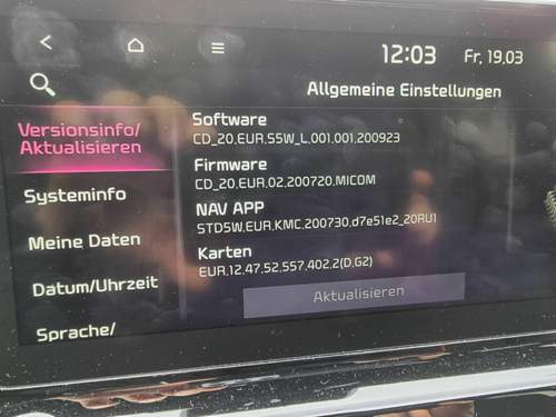

So ich war heute beim Händler und habe mir das neue Update auf das 10,25" Navi von meinem Proceed (Bj. 20) aufspielen lassen, da das Update online noch nicht zu finden ist.
Anbei wie versprochen ein paar Fotos sowie meine Eindrücke:
- Da man nun für verschiedene Fahrer Profile anlegen kann, muss man für das Anlegen seines Profils mit dem Einrichten des Navis bzw. der Einstellungen (alle Einstellung die nicht das Kombiinstrument betreffen) wieder erneut beginnen (inkl. Radio Favoriten, Naviziele etc). Auch UVO muss erneut mit dem Fahrzeug verknüpft werden.
- Wie in den Videos die hier gepostet wurden zu sehen, ist der Screen mit der Uhrzeit/Wetter der neue "Homescreen" ganz links. Dort wird auch wenn navigiert wird die Strecke sowie angrenzende Straßen in den verschiedenen Farben grün/gelb/rot (Verkehrsfluss) angezeigt.
- Blitzerwarner funktionieren! Ich habe es extra heute auf dem Weg nach Hause getestet.
Es wurden sogar neue Töne eingefügt. Jetzt ertönt ein Ton vor Erreichen des Blitzers und nach passieren ein anderer. Wenn man zwischenzeitlich die Höchstgeschwindigkeit des Blitzers überschreitet gibt es einen sich wiederholenden Warnton ähnlich dem Anschnallsignal.
- Das komplette Design ist jetzt in Lila gehalten, eine Ausnahme davon bieten die Apple CarPlay and Android Auto Logos.
- Für die Leute, die gerne die Analoguhr als Bildschirmschoner nutzen, es gibt jetzt 8 Uhrenmodelle zur Auswahl.
Die aktuellsten Softwareversionen entnehmt ihr bitte meinen Fotos.
Solltet ihr noch etwas spezielles wissen wollen kann ich das gerne prüfen.

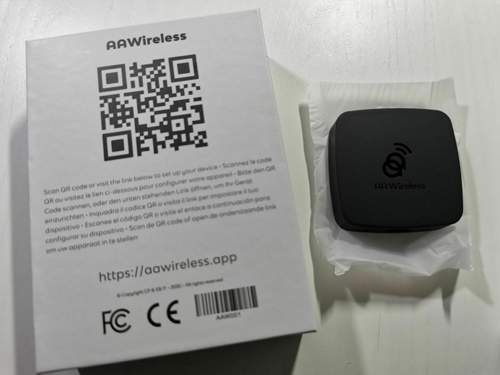

Also so ganz verstehe ich den Sinn nicht.
Statt dem Handy verbinde ich die Box über ein USB Kabel mit dem Bildschirm und dann verbindet sich das Handy mit der Box.
Dann hab ich ja auch ein Kabel rumliegen und neben dem Handy auch noch ne Box.
Die Box hat nur ein kurzes Kabel und kommt in die Ablage wo die USB Anschlüsse sind. Und im Fall vom XCeed ist das Fach verschließbar, also ist die Box(Adapter) nicht sichtbar. Für mich ist das Luxus das das iPhone einfach in der Tasche bleibt und direkt nach Motorstart mit CarPlay verbunden ist. Gerade auf den kurzen Fahrten ist das definitiv ein Mehrwert, als jedes mal das Handy rauszuholen und das Kabel anzuschließen.
Das Kabel ansich nervt nur. Ist es zu lang hängt es nur nervend in der Mitte rum und stört z.b beim schalten. Ist es zu kurz kann man das Handy nicht vernünftig in der Hand halten wenn man das mal möchte!

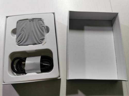

Gerade kam die Box an, leider noch im Home-Office 🙁

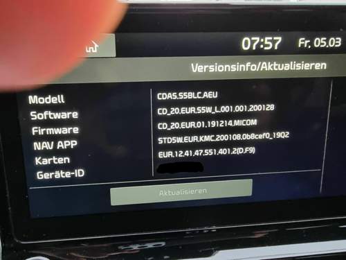

So, um mal wieder was zum Thema beizutragen.
War am 15.03.21 beim Freundlichen und habe das update machen lassen.
Hätte es wohl besser gelassen, denn es ist immer noch die Version vom letzten Jahr (Hello Kitty Outfit). 🙂
Der Homescreen ist völlig nutzlos. Vor allem geht er jedes mal bei Fahrzeugstart zu diesem Screen, sodass ich zwingend die Radio Taste oder eine andere drücken muss.
Ich hoffe da kommt bald was besseres. Ich geh dann auf jeden Fall nochmal zum Händler und sag, die sollen mir den Schrott wegmachen. 😉
Update Version Bild poste ich noch.
Alte Version 2020
Neue Version 2020
Warum das alte Bild? Letzte Version ist vom September 20, die hast du jetzt wohl und in wenigen Wochen erscheint bereits die nächste....
