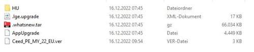

Und vorher sagt er nach dem Lesen des Sticks, dass keine Dateien vorhanden sind?
Die Meldung bezieht sich auf Mediendateien. Und die sind in der Tat nicht vorhanden. Es kann wirklich gut sein, dass es ein wenig länger dauert, bis das "Paket" richtig erkannt wurde und das Update gestartet werden kann
Ich war jetzt nochmal mit meinem Stick am Auto, 6 oder 7 Minuten gewartet, keine Dateien
Dann steck mal den Stick in den PC und schau mal, was du da für Ordner und Dateien siehst. Kannst das auch mal als Screenshot o.ä. hier posten.
Im Root-Verzeichnis des Sticks muss sein: Der Ordner HU, die Dateien AppUpgrade und .lge.upgrade.xml. Zusätzlich ist da ggf. noch je ein Ordner und eine Datei namens whatsnew.
Die Datei mit .ver am Ende ist nicht relevant für das Update.
Wenn das genau so auf dem Stick ist, sollte nach dem Einstecken nach einiger Zeit ein Popup erscheinen oder zumindest der Button "Aktualisieren" In Setup - Fahrzeug - Versionsinfo anwählbar sein

hier der Screenshot, HU Ordner hat 38,9GB
Screen
