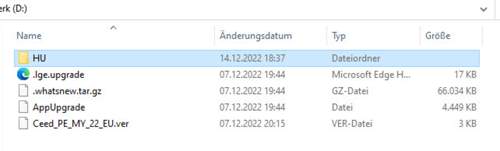

Ich habe zum dritten Mal das Naviupdate für meinen Ceed MJ22 auf den Stick geladen mit der Update Software.
Ausgewählt habe ich Ceed PE 22. Wenn ich den USB Stick ins Fahrzeug stecke, steht dort es seien keine Daten verfügbar.
Ein Naviupdate hatte ich bereits gemacht, zwar mit einem anderen USB Stick, aber es hatte funktioniert.
Kann mir bitte jemand helfen?

Es sollte eigentlich automatisch ein Popup zum Starten des Updates eingeblendet werden, ggf. dauert es etwas bis das kommt. Ansonsten unter Setup, Allgemein, Versionsinfo prüfen, ob der Button "Aktualisieren" anwählbar ist. Wenn ja, wurde das Update auf dem Stick erkannt, wenn nicht, dann stimmt etwas mit dem Stick bzw. den Daten nicht

@Timur94
Ich bin da bei meinem auch drüber gestolpert. Ceed "PE" ist irgendwie was anderes. Wenn ich den auswähle kriege ich die Fehlermeldung, dass die Update-Dateien nicht zum Auto passen. Das passende Update ist ganz weit unten in der Liste "Ceed/Xceed" oder sowas wie das heißt.
Ich hab dann einfach die Modellnummer vom Infotainment kurz fotografiert und im Updater eingeben, dann schmeißt er dich ja zum wirklich passenden Update.

Danke für die Info. Kannst du mir bitte einen Gefallen tun und den Update für Windows runterladen und mir die Installationsdatei schicken. Auf meinem Arbeitsrechner passiert nichts, wenn ich auf Download klicke.
Man muss das MY beachten. Beim Ceed geht das nur bis MJ22, das MJ23 ist, warum auch immer, unten in XCeed/Ceed CUV gewandert. PE bedeutet übrigens Facelift.
Wenn also Ceed PE MY22 nicht anläuft, weil das Modell nicht passt, vermute ich, dass du ein MY23 hast und entsprechend das MY23 Paket runterladen musst
Interessanterweise gab es "damals" wo ich das erste Update geladen habe noch kein MY23 in dem Programm.
Wenn ich Modellnummer ausgewählt habe, hat er entsprechend das MY22 ausgewählt, damit lief es dann auch und auch das letzte Update von Nov. habe ich installiert indem ich MY22 ausgewählt habe, obwohl ich ein MY23 habe, da hat das Auto auch nie gemeckert.
Aber ja wie du sagst ist MY23 warum auch immer in den Ceed CUV unten gewandert, da habe ich jetzt gerade auch erst gesehen, dass es mittlerweile ein Paket für MY23 gibt.

Dann war dein Modell für das vorherige MY22-Paket noch frei und erst jetzt "gesperrt", denke da liegt im Paket irgendwo eine Liste mit Modellnummern, die für das Paket vorgesehen sind. Wo genau da jetzt die Unterschiede liegen zwischen MJ22 und 23 weiß ich nicht. Zwischen 20 und 21 gibt es diese Sperre nicht.
