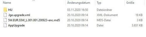

@LinkseD schrieb am 13. November 2020 um 22:37:28 Uhr:
Du solltest am Ende 4 "Dateien" haben:
- HU Order mit 2 Unterordnern "firmware" & "images"
- .lge.upgrade
- 5W.EUR.S5W_L.001.001.200923-enc.md5
- AppUpgrade
Hab den Download entpackt und es sind nur 3 Dateien drin. lge.upgrade fehlt. Habe trotzdem versucht das System im Auto zu aktualisieren ——> ohne Erfolg.
Das heißt jetzt genau was? Ist das erst gar nicht mit dem Startmenü gestartet? Oder ist es mit anderer Meldung abgebrochen?
@RonWorms schrieb am 24. November 2020 um 12:36:31 Uhr:
- .lge.upgrade
- AppUpgrade
Update startet erst garnicht.
Welches Format brauch der USB-Stick? FAT32 oder?
Klinke mich hier mal ein, so sieht mein Stick aus mit FAT32 formatiert,
habe aber noch kein Update durchgeführt.
Demnach würde ja "lge.upgrade" auch fehlen.
Update
FAT32 formatieren und auf dem Stick befinden sich drei einzelne Dateien und ein Ordner
Gruß, flinki
