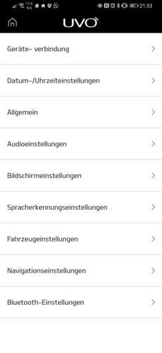

Kleine Info: Mir der neuen Navi Software können jetzt fast alle Einstellungen aus dem Navi auch per App geändert werden!
Screenshot-20201113-213319-com-kia-uvo-eu
@TheUntouchable schrieb am 13. November 2020 um 21:32:46 Uhr:
Zu finden unter "Geänderte Fahrzeugeinstellungen"
@Jensbot schrieb am 13. November 2020 um 21:44:49 Uhr:
Ja sorry.. Hätte ich vielleicht dazu sagen sollen 😁 Ebenso kann man über diese neuen Optionen ein eigenes Profilfoto setzen.
