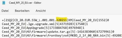

Wo kann ich sehen, welche version der updater runterladen will?
@Koreander1610 schrieb am 26. Mai 2022 um 18:32:54 Uhr:
Nicht ganz. Ja, das Tool braucht keine GBs, 200 MB kommen hin. Die Installation des Tools müsste daher ohne Probleme in Laufwerk C: funktionieren.
Aber: Die Update-Dateien werden nicht direkt auf den Stick kopiert. Das Tool braucht für das Archiv ca. 37 GB Festplattenspeicher, und dann für das Entpacken quasi nochmal das gleiche. Wenn nur 38 GB vorhanden sind, müsste es beim Download des Pakets eine Meldung geben. Für das aktuelle Paket für MJ21 sind 53 GB erforderlich, da das Paket 27 GB umfasst
Stimmt, ganz vergessen...Naja, zum Glück ist Speicher billig :)
@alxkrft schrieb am 27. Mai 2022 um 10:32:16 Uhr:
Musst den download kurz starten, dann pausieren und da ist so ne versionsdatei bei, da kann man die version aus den oberen Zeilen ablesen wenn man diese mit einem texteditor öffnet.
Kann leider nicht nachgucken, da ich meinen Laptop nicht mit habe.
Hier ein Bild dazu von der Versionsdatei.
Version

Edit: Kommando zurück :( Ich habe mich geirrt. Das Update Programm hat die Version 220211 heruntergeladen. Da war ich zu voreilig.
