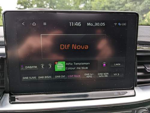

Radio Bollerwagen hat jetzt sein Radio Logo bei DAB 🙂
