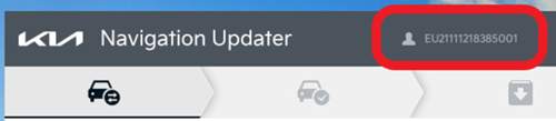

@CeedFreak,
vielleicht ist es deine Programmversion vom Updater , die Probleme macht.
Meine Version (Siehe Anhang) funzt völlig problemfrei.
Updaterversion

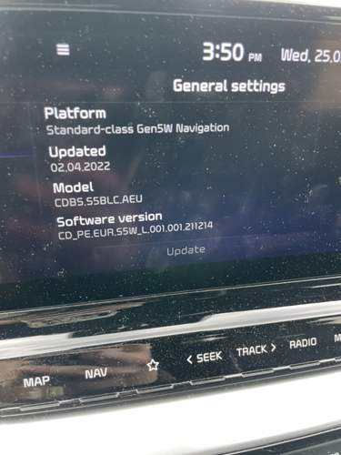

Genau das ist ja mein Problem. Ich habe im APRIL 2022 ein Update von DEZEMBER 2021 aufgespielt bekommen (siehe Anhang). Nun weigert sich die Werkstatt, das jüngste Update (m.W.n. von Februar/März) aufzuspielen, weil ja im Mai wohl wieder ein neues rauskommen soll.
Mein Auto macht aber jetzt Probleme. Das ist ja das, was mich so stört.
Die Updaterversion ist von Februar, meine ich.
Updateversion 14.12.21
Meine jetzige Updaterversion ist vom 26.05.22, weil ich es heute nochmal versucht habe.
Es ging aber schon vorher nicht.
Meine einzige Idee wäre es da, den Updater nochmal völlig vom PC zu deinstallieren und dann saubere Neuinstallation von neu runtergeladener Installationsdatei
Downloadseite

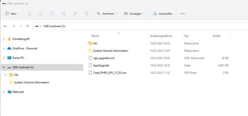

Hallo @CeedFreak_BlueFlame
es ist aber komisch, dass auf dem USB-Stick ein Ordner namens "Navigation Updater" vorhanden ist. Dieser wird eigentlich nur bei der Installation des Updater Tools an sich erstellt und sollte auf der Festplatte sein. Kann es sein, dass du bei der Installation als Zielpfad den USB-Stick angegeben hast? Dann würde es auch plausibel sein, dass dieser Stick beim Ausführen des Tools quasi schreibgeschützt ist.
Wenn ich recht habe, mach mal Folgendes:
  • USB-Stick (mit Ordner "Navigation Updater"😉 einstecken
  • Die App Navigation Updater deinstallieren (Deinstaller kann man im Startmenü direkt aufrufen)
  • nach der Deinstallation USB-Stick nochmals mit exFAT formatieren
  • Navigation Updater erneut installieren. Während der Installation als Zielverzeichnis auf jeden Fall Laufwerk C: verwenden
Danach nochmal den Download und das Kopieren auf den Stick probieren. Du kannst aber auch ohne Tool versuchen, das bereits heruntergeladene Updatepaket auf den Stick zu kopieren. Im Tool hast du ja das Zielverzeichnis für den Download angegeben, und dort müsste dann z.B. ein Ordner "Ceed_PE_MY_22_EU" sein. Wenn der Download komplett war, kannst du diesen Inhalt auch auf den Stick kopieren, so dass auf dem Stick im Hauptverzeichnung der HU-Ordner ist und die 3 einzelnen Dateien.
Hier mal ein Screen, wie der Inhalt des USB-Sticks dann aussehen muss im Stammverzeichnis
USB
