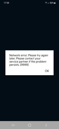

Ich habe nun auch das Update durchführen lassen, da das Kartenmaterial nun schon 2 Jahre alt war. Ich bereue es jetzt schon, da die Kia Connect App nun überhaupt nicht mehr funktioniert. Cache löschen, Daten zurücksetzen und neu installieren behebt das Problem auch nicht. Es kommt immer folgend Fehlermeldung:
Die Meldung hat aber nichts mit der Software im Auto zu tun. Das wird ein momentanes Problem bei Kia Connect sein. Bei mir geht die App momentan auch nicht
Ist bei mir auch so
Ok sehr seltsam. Bei mir funktionierte die App jetzt Monate ohne Probleme und ausgerechnet heute, wo ich das Update machen lassen habe, geht es nicht mehr. Was für ein dummer Zufall. Aber irgendwie scheint auch meine verknüpfte Mobilnummer nicht mehr hinterlegt zu sein. Wenn ich das Navi mit meiner Mobilnummer verknüpfen möchte, kommt die Meldung, die Nummer wäre nicht mit dem Konto verknüpft. Ich hoffe mal, das hängt auch mit dem aktuellen Verbindungsproblem zusammen
Die hat auch so oft Aussetzer... auch hier echt ne Katastrophe
Ich nutze die Kia App eigentlich täglich und es gab nur sehr selten Probleme. Gerade seit der neueren schwarzen App hatte ich überhaupt keine Probleme mehr

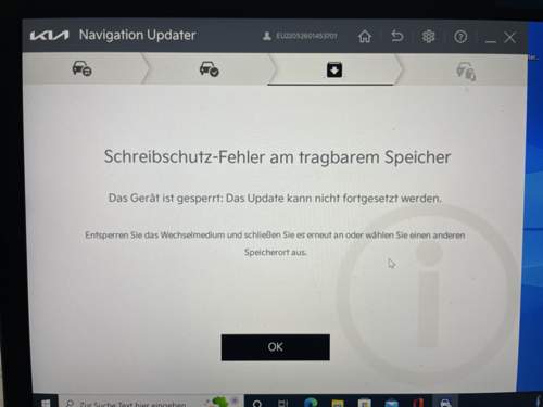

Ich hab auch Probleme beim „Selbstinstallieren“ des Updates. Die Werkstatt weigert sich aktuell, ein Update zu machen, da sie meinen, im Mai käme was besseres raus. Problem an der Sache ist aber:
- mir wurde im April ein altes Update von Dezember aufgespielt, obwohl es im Januar und Februar schon neuere gab. Die lägen der Werkstatt aber nicht vor..
Der PC nörgelt (siehe Foto), obwohl der Stick neu ist und nicht gesperrt wurde.
Hat jemand einen Lösungsansatz?
DANKE!

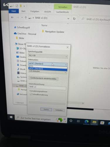

Formatier den USB-Stick mal manuell auf exFAT, hatte den gleichen Fehler.
@gtb7878 schrieb am 25. Mai 2022 um 18:57:09 Uhr:
Ist schon auf dem Format.. NTFS war nie ausgewählt.
ExFAT statt NTFS

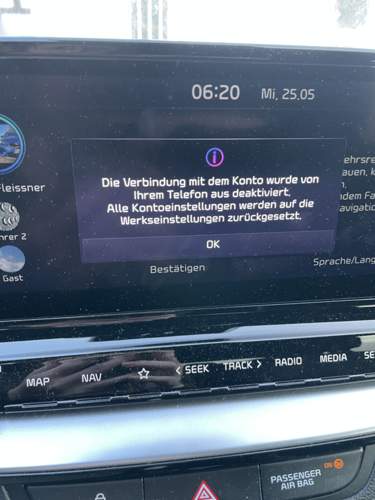

Zusätzlich zur heute nicht funzenden Connect App (gerade gehts aber wieder), hat mich Connect noch aus meinem KIA-Konto rausgeschmissen.
Hatte ich bisher auch noch nicht.
Man könnte vermuten, die basteln was rum wegen dem neuen Softwarestand. Soll ja die Tage kommen...😕

Genau das habe ich auch heute den ganzen Tag gehabt..
