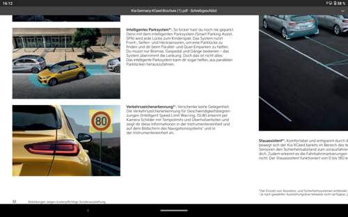

Ich kann den Ärger nur bedingt verstehen. Die Schildererkennung an sich funktioniert doch noch, oder habe ich das falsch verstanden? Nur bei nicht erkannten / fehlenden Schildern ruft er die Infos nicht (mehr) von der Map ab, richtig? Da stellt sich mir die Frage: Wie schlimm ist das wirklich? Und außerdem: Steht irgendwo als Feature beschrieben, dass sich die Verkehrszeichenerkennung die Infos ggf. von der Map holt? Bei meinem ist es jedenfalls nicht explizit beschrieben. Ich weiß, dass es das macht, aber wenn nicht würde ich auch nicht meckern, da davon im Grunde nie die Rede davon war
@Koreander1610 schrieb am 19. Mai 2022 um 15:30:42 Uhr:
Die zulässigen Geschwindigkeiten holt er sich von den hinterlegten Daten in der Map. Deswegen gibt es auch die Anzeigen wenn keine Schilder vorhanden sind. Die Kamera erfasst zusätzlich bestimmte Verkehrszeichen. Diese werden dann über die anderen im Display geblendet, zum Beispiel bei Baustellen wenn dort normal 100 wäre aber in der Bauphase eben 60 verlangt wird.
Zumindest ist das bei mir so mit meinen Kartendaten von HERE mit Stand November 21.
EDIT: ein Screenshot aus der Broschüre XCeed als Anhang
ISLW
Schildererkennung bei mir NUR aus der Kartendatenbank. Keine Kameraerkennung. Funzt trotzdem beinahe zu 100%
@Hannibal_I schrieb am 19. Mai 2022 um 16:00:13 Uhr:
Ja, das kenne ich ja auch so. Macht er bei mir beim Gen5W ja auch schon immer. Ich wollte nur sagen, dass dieses Prinzip nie irgendwo als Feature beworben wurde. Zumindest ist mir das nicht bekannt. Ich habe das eher als freiwilligen Zusatzservice vom Kartenanbieter zur Kenntnis genommen. Fehlen diese Infos und werden nicht angezeigt, fehlt aber kein Feature das vorher versprochen wurde

Bei mir sind die angezeigten Geschwindigkeitsbegrenzungen auch dermaßen oft falsch, dass das System nicht brauchbar ist. Klar, Schilder werden erkannt, aber es gibt genügend Situationen, in denen das System auf die hinterlegten Kartendaten zurückgreift, die eben öfters falsch sind. Und damit ist das beworbene und gekaufte System insgesamt mangelhaft.
Da komm ich wieder zu meinem Punkt: Wo wird "beworben", dass das System bei schlechter / keiner Kameraerkennung auf das Kartenmaterial zurückgreift?
In der BA wird es beworben.
Link zur BA
Danke. War mir bis dato nicht bekannt
