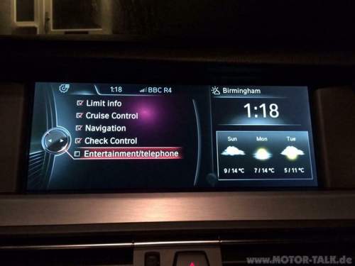

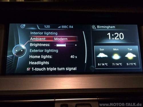

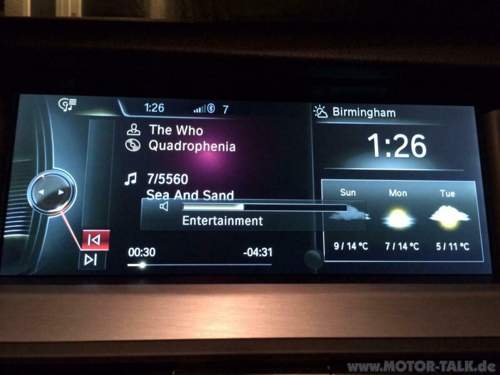

ich habe im Internet folgendes bezüglich des Updates 50.4 gefunden,
- Neue Lautstärkeanzeige
- Siri
- Einstellung für das Ambiente Licht
- Einstellung für das HUD - Telefon und Entertainment Details
Ich hoffe das es mit dem nächsten Update so sein wird 😁
HUD Entertainment
Licht Einstellung
Lautstärke
