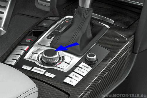

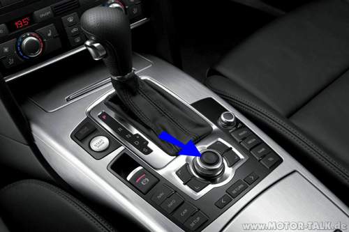

Woran erkenne ich ob ich 2G oder 3G im Auto verbaut habe?????
Wenn du das Faceliftmodell hast, dann ist es das MMI 3G
Wenn ich mir deine Fahrzeugdaten ansehe (2.7 TDI 179 PS) dann hast du einen A6 mit einem Baujahr vor 11/2008. Somit ist es das VFL also MMI 2G
Mmi-2g
Mmi-3g
