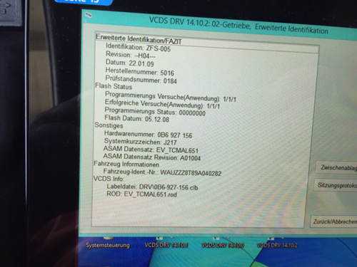

hallo,
bei mir sieht es wie im Screenshot aus. Ist das die aktuellste Version. Flashdatum war 2008. Kommt mir ein bisschen alt vor oder passt das soweit?

welche SW version ist bei dir drauf
und welche TN genau SW wie HW
sieht so aus:
Adresse 02: Getriebe (J217) Labeldatei: DRV\0B6-927-156.clb
Teilenummer SW: 8K0 927 158 A HW: 0B6 927 156
Bauteil: 0B6 30 TDIRdW H04 0050
Revision: --H04---
Codierung: 001001
Betriebsnr.: WSC 06325 000 00000
ASAM Datensatz: EV_TCMAL651 A01004
ROD: EV_TCMAL651.rod
VCID: 346B9FD3073B6FA3D7B
0050er SW stand; müsste meines wissens was neueres geben ; komme aber auch gerade nicht auf meine Datenbank
danke für die Antwort. Wäre super wenn du Bescheid geben könntest. Mich nervt diese elendige Verzögerung beim Anfahren. Manchmal kommt der Wagen nicht vom Fleck und dann schießt er nach vorne...
gruß
die 0050er ist die aktuelle Version. eine neuere gibt es nicht. die Anfahrverzögerung ist Stand der Technik und somit normal.
Wenn die Anfahrverzögerung bei Dir, CaptainDickei, auf die Standabkopplung zurückzuführen ist, wäre ein Umcodieren des Getriebesteuergerätes via SVM-Code B802A008 möglich, bzw. ein Versuch wert.

Hallo Maddin,
ich weiß nicht was der von Dir genannte SVM Code genau bewirkt, aber man kann das Getriebe mit VCDS einfach von "Rest der Welt" auf "Nord Amerika" umcodieren. Bei den Amis war eine Standabkopplung wohl aus Konfortgründen nicht gewollt.
Bei mir hat die Standabkopplung manchmal auch zu einem Ruckler beim Anfahren geführt.

Ja, funktioniert. Allerdings spührt man mit deaktivierter Standabkoppelung beim Stehen an der Ampel mehr Vibrationen. Ansonsten kann ich keinen Unterschied erkennen.
