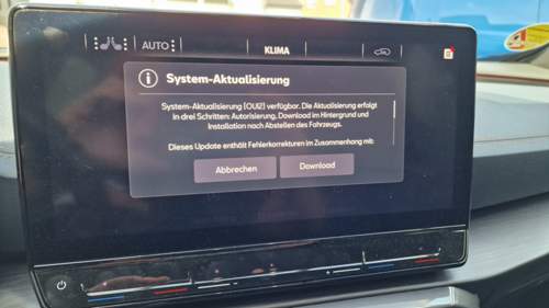

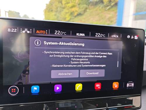

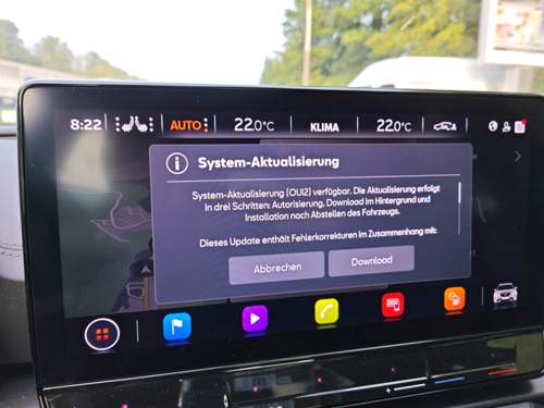

Frage, was habe ich denn hier heute für ein Update OTA (137 MB) erhalten?
Das sind eigentlich genau die Punkte, welche hier auch beschrieben worden sind.
Auch die Lautsprecher wurden weiter oben genannt.
Das ploppte auf einmal auf.
Update:
Also es ist auf keinen Fall das 1940 Update, denn die Favoriten werden noch immer falsch dargestellt.
Trotzdem scheint es ja irgendein Update, woher auch immer zu sein, was ähnliche Themen angeht.
Vielleicht eine Art "Hotfix" für Personen die nicht zur Werkstatt fahren? 137MB ist jetzt auch nicht sonderlich groß.

Ich habe bereits die 1940 und heute hat mein Auto mir auch ein Update angezeigt. Ist auch bereits das dritte OTA nach dem Update auf 1940 in der Werkstatt. Was aber jeweils Sinn und Zweck war, weiß ich nicht.

Ja ist bei mir auch gekommen
Das ist ein Update des OCU Steuergerätes (Notruf und Kommunikationseinheit) auf Version 0144, hat also nichts mit der MIB Software zu tun.
Wurde vor längeren schon bei VW ausgerollt und auch bei Seat Spanien schon vor paar Wochen. Nun scheint endlich Seat/Cupra Deutschland dran zu sein.
Dieses Update wurde bei einigen bereits schon in der Werkstatt aufgespielt, wer z.B. Mängel wie knacksende Lautsprecher hatte (Das OCU Modul greift für die Notruffunktion auf den Mittellautsprecher zu) oder Probleme mit der Onlineverbindung. Bei Neueren müsste diese Version ggf. bereits ab Werk drauf sein.
Nun scheint es einheitlich jeder OTA zu bekommen, wer es nicht eh schon hat.
