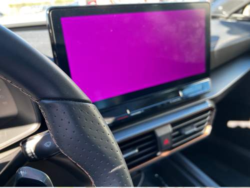

nachdem ich das 1940 Update in der Werkstatt bekommen habe lief es bis Sonntag ohne größere Probleme. Die dauernden Reboots sind weg aber jetzt hab ich eine tolle rosa RAL Farbe dauerhaft!! Bis dahin habe ich zwei kleine OTA Updates und das genannte große mit ca. 136MB bekommen. Das große Update hat sich am Sonntag installiert und seitdem 4 Totalabstürze (geiles Rosa) das selbst noch bleibt wenn man die Karre abstellt. Ein Traum wenn man einsteigt und erst mal das Infotainment "töten" muss neu starten und dann kann man endlich losfahren und im Infotainment was regeln.
Was mir noch auffällt und nervt, das war aber schon vor dem 1940 wenn man Start / Stopp z.b. im Drivemodus Sport deaktiviert und auf den individuellen Modus den man ja selbst gestalten kann umstellt, dann springt das Start / Stop wieder auf aktiv und lässt sich nicht mehr deaktivieren bis du die Kiste ausstellst.
Ist jetzt mein vierter Werkstattbesuch wegen der Mistsoftware seit dem Kauf und ich hab erst 6000km drauf!!!
Meine Vermutung... da ist was abgeraucht, muss / wird nicht an 1940 sondern an der eher billigen Hardware liegen.

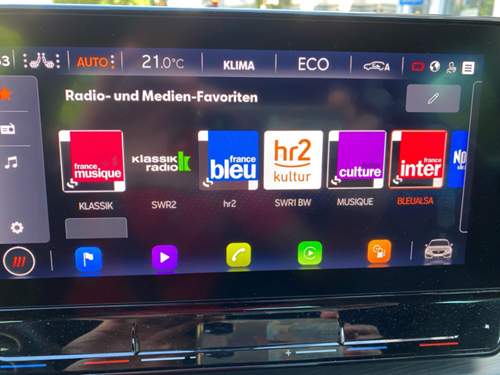

Seit Donnerstag 1940. Leider stimmen Sender und Namen darunter nicht mehr überein.
@Fremersbergturm schrieb am 10. September 2023 um 20:09:19 Uhr:
Ist ja witzig 🙄
Ich würde vielleicht mal auf die Werkseinstellungen zurücksetzen und schauen ob dass dann immer noch so ist.
