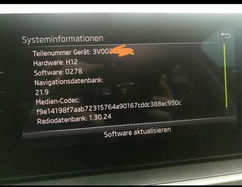

Habe letzte Woche auch ein Software Update in der Werkstatt bekommen da mein Infotainment öfters abgestürzt ist ob Radio oder Navi es startete immer wieder neu. Navi hat auch keine Richtung nehr angezeigt, alte Software war H12 - 0155
Neue ist H12-0278 21.9, Radio 1.30.24 Navi. Diese Software ist bis jetzt super, das Infotainment startet jetzt super schnell, man muss nicht dauernd auf ok drücken wie bei der 0155 sondern das Radio ist sofort da, ich hoffe es hält länger.

Mich wundert, wie unterschiedlich die Softwarestände doch sind
H22 0270 Nav 21.5 Radio 1.30.16

Bei unserem Kamiq 1.5 TSI DSG ist es:
HW H22
SW 0302
Navi 21.9
Radio 1.30.24
