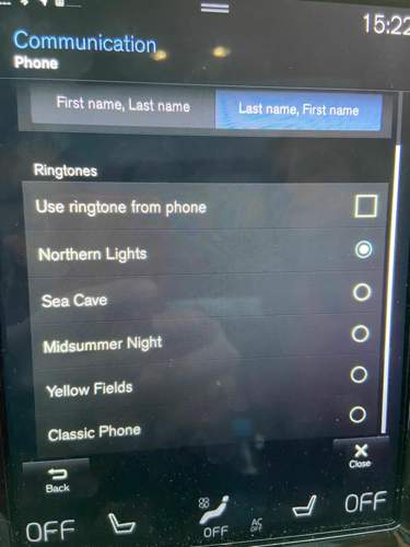

Auch an dich meine obligatorische Frage: Welche Klingeltöne hast du nach dem Update verfügbar? Könntest du ein Foto von dem Sensus Screen einstellen. Danke.
Auch bei mir merkt sich der Wagen den Auto Fernlicht Assistenten nicht.
Hier ein Foto zum Vergleich...
