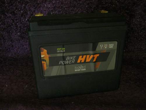

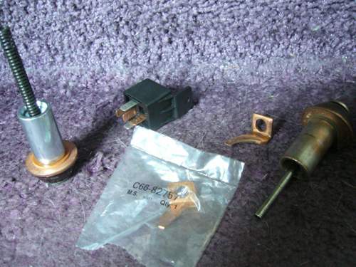

Im Nov.`20 gekauft und gestern kaputtet. Magnetschalter vom Anlasser klemmte, Anlasser lief also mit und hat mich trotz mehrerer Loopings nicht beeindruckt. Alles vor der Haustür, dann gehts noch. Bei meinen Kurzundschmerzlos-Reperaturen habe ich dann auch mal spasseshalbe den Akku laden wollen,aber nix isss. Mein Absaarkadabra Evo4 meint: Defekt ! Ich meine : Du spinnst ! Anderes Ladegerät der selbe Effekt. 10,8V und keine Erholung/Ladevorgang. Werde mir im L.d.Tages eine OEM kaufen und den Vorfall sowie HVT vergessen.
Nur für`s Protokoll...

Ich war eben beim Dealer. Batterie auf`m Tresen und Überraschungsgesicht aufgelegt. Konter vom Dealer, er hat ein Oszilloskop und einen anderen Stressmacher für Batterien. Diese Hilfmittel müssen aber auch funtionieren wenn man gegenan quarken will. Er verschwand mit Geräten und Batterie im Lager. Nach ein paar Minuten, ich hatte mich bereits mit der Glastrennwand angefreundet, kam er mit neuer Intact HVT 04 zurück und meinte das sei so in Ordnung. Getauscht 1:1 trotz "Regel" keine ElektroArt. über 6 Mon. ab Kaufdatum zu tauschen. Kulanz...aha. Den Kaufbeleg hat er da behalten, wegen "Einschicken" oder Wiederholung in Zeitlupe. Stimmt jedenfalls nachdenklich: Will der Höker seinen Bestand loswerden oder hatte er das öfter. Fazit keine OEM.
Gruß Eddy

Kann gut sein, dass der Freundliche dir einen Ladehüter auf´s Auge gedrückt hat.
Die HVTs sind ja bereits befüllt. Wenn die lange rumstehen, werden die nicht besser.
Immerhin hat er dir eine neue gegeben.
Ich nehme immer unbefüllte Batterien mit beiliegendem Säurepack. Die werden nicht schlecht.
Du nimmst immer...? Wie oft denn ? Meine OEM-Batterie die im Nov. gegen Intact getauscht wurde, war auch lange im Einsatz. Eine geschlossene AGM die Hitze und Rüttelplatte ertragen mußte, wie Intact oder Original HD. So eine Riesenauswahl hat der Shop auch garnicht für HD. Intact OEM und Lithium in jeweils drei Größen. Passt zur Werkstatt meines Vertrauens. Da gibt es auch nur drei Harleys: Pan Shovel und Evo. Die neue Batterie ist jetzt drei Stunden am Lader im Schongang mit 0,8 Amp. und 90%. Werde mich morgen nicht wieder melden, da die Batterie morgen voll ist, eingebaut werden kann und das Motorrad wieder topfit da steht. Das entlarvte Starterrelais Baujahr Mittelalter, der "Sektkorken" im Magnetschalter und diie Kontakte sind gewechselt für echt fiese 30€ in die Kaffeekasse.
