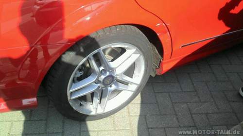

gestern hat mich ein weiblicher Scharfschütz abgeschossen. Gott sei Dank bei rel. geringer Geschwindigkeit - so ist kein Personenschaden entstanden. Aber der Anprall erfolgte ziemlich genau aufs Hinterrad.. Ist nur ein Handy-Foto... Bin mal gespannt was der Gutachter vermeldet.
Der Freundliche empfiehlt derweil nur Kurzstrecke mit geringer Geschwindigkeit. Ich hoffe mal, dass die Aufhängung nix abbekommen hat...

Ich glaube kaum, daß der Wagen so viel abbekommen hat, warum hat der Händler denn nicht die Aufhängung gecheckt, ob das was gebrochen ist und dann am Montag ab damit auf den Achsmeßstand und ein neues Rad organisieren? Eventuell dann zur Sicherheit noch das Radlager tauschen, das sollte an nichtkosmetischen Aktionen alles gewesen sein. Das sollte vorm 11.5. locker zu schaffen sein.
Wenn dann vor der Fortbildung für den Lack keine Zeit mehr ist, würde ich das hinterher machen lassen. Mietwagen gibts nur für die reine Reparaturdauer, und wenn das Fahrzeug fahrbereit ist, wird da von der Versicherung ziemlich knauserig verfahren.

Das ist ärgerlich und sowas geschieht immer dann, wenn man es gerade wirklich nicht gebrauchen kann. Aber wenn man das Bild anschaut, sieht man doch, dass das Rad im vorderen Teil etwas nach innen steht - oder täusche ich mich da so?
Der Unfall ist am Mittwoch gegen 17:15 Uhr passiert. Bis ich beim Freundlichen angekommen bin, war eigentlich schon Feierabend, daher nur ein Kurzcheck. Morgen folgt die eigentliche Kontrolle, mal schauen...

Ich weiß ja nicht, was ich für dich hoffen soll, aber wenn das wahr ist, was ich sehe, dann hätte dies beim Kurzcheck auch auffallen müssen, daher wirklich der Tipp kaum mehr zu fahren (so langsam wie möglich). Manchmal ists besser, es ist jetzt mehr kaputt, als wenn ein Teil dann ich 3 Jahren den Geist aufgibt und man keine Kausalität zum Unfall herstellen kann.
So - was die Aufhängung angeht: nach der optischen Vermessung ist alles o.k.
Trotzdem muß die Seitenwand und die Tür ersetzt werden, ebenso Felge und Reifen. Felge und Reifen nächste Woche, Rest dann nach der Fortbildungsmaßnahme.

Seitenwand und Tür ersetzen?
Ist zwar auf dem Bild nicht so ganz genau zu erkennen, sieht aber doch eher nach 'nem Streifschuß mit wenig Blech- und etwas Lackschaden aus.
Ich würde mal das Gutachten abwarten, und wenn auch dort von einem Austausch der beiden genannten Teile die Rede ist, einfach mal zu einer guten freien Karosseriewerkstatt fahren. Die können ohne Austausch, also nur mit Ausbeulen bzw. Rausziehen und Spachteln, oft so reparieren, daß hinterher nix mehr zu sehen ist. Dann das Ganze noch lackieren, fertich. Den Schaden kannst Du dann ja fiktiv (MwSt-Regelung beachten!) abrechnen und kaufst Dir für die Differenz ne Kiste Bier (oder 2). 🙂
Bevor ich das Seitenteil abflexen und neu anschleißen ließe, würde ich mir das 3x überlegen. Wenn Du Pech hast, handelt Du Dir damit in einiger Zeit richtig fiesen (Rost-)Ärger ein.

ja - auf dem Handy-Foto kann man es nicht erkennen, aber der Radlauf stand so weit innen, dass beim Einfedern die Möglichkeit des Schleifens bestanden hätte... Das wurde aber jetzt provisorisch mit einem Zughammer gerichtet.
Ich bin daraufhin heute (nachdem TÜV und der Freundliche Unbedenklichkeit bescheinigt haben) eine längere Strecke gefahren. Was mir dabei aufgefallen ist: die Automatik hat 3x sehr unsanft und mit einem deutlichen Ruck vom 2.-ten in den ersten Gang geschaltet. Ist mir die letzten 25.000km seit ich das Auto habe noch nicht so passiert.
Höre ich jetzt die Flöhe husten oder kann da was kaputt gegangen sein (wie gesagt laut optischer Vermessung alles in der Toleranz)?

Wurde die batterie für irgendetwas abgeklemmt? Wenn das so ist, sind die adaptionswerte des getriebes gelöscht und es kann zu unsanften schaltvorgängen kommen.
