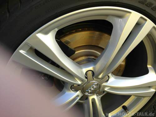

Moin, Vorsprung-durch-Technik-Gemeinde,
bei uns (alten) Männern ist es ja wie bei den Frauen mit den Schuhen - optisch muss es halt stimmig sein, oder?
Deshalb bekomme ich jedes Mal, wenn ich meine vorderen Bremsen anschaue, den Frust: denen geht´s wie mir, die werden auch schon grau bzw. rostig ...
Schaut Euch doch mal das Bild an - darf so etwas sein bei Bj. 2012, 15 Monate alt? (Also das die Bremsen rostig sind, nicht ich grau ...)
Bevor ich zu meinem (wirklich F)H fahre, wäre ich an Eurer werten Meinung/Euren Erfahrungen interessiert. Facts: Waschanlage, normale Vorreinigung, keine spez. Felgenreiniger...
Falls jetzt einer sagt "...okay, Du solltest auf die Keramik-Bremsen umsteigen..." hätte ich auch kein Problem und ein Argumentationshilfe für meine Frau - lol...

Gestern bekam ich nach der Wäsche einen Schock. So sieht meine aus. Ich habe dann aufm Rasthof bei anderen nachgeschaut und so viel besser sah die Bremse des 4F nicht aus, ABER diese wird mit Sicherheit älter als meine sein...
Woran kann dies eigentlich liegen? Klar, ist die S6 Bremse größer, aber das sieht wirklcih hässlich aus. Vorallem ist dies die HA.
Img-0809
Die Reiniger einer Autowäsche sorgen innerhalb kürzester Zeit für rostige Bremsscheiben. Aber einmal ordentlich gebremst und die Scheibe sollte wieder sauber aussehen.
Ist leider wirklich so, nach einer ordentlichen Bremsung war das bei mir wieder weg. Ist aber unabhängig, wir haben das an allen Fahrzeugen.
Danke 🙂
Habe eben beim Einkaufen nochmal hingeschaut und es sieht alles top aus.
Die meisten Reiniger sind aggressiv, hinzu kommt das der STahl der Scheibe meist eine Zusammensetzung hat die anfällig ist gegen Säuren besitzt. Welche eben durch agressive Reiniger eingebracht werden, auch wenn es regnet kann man diese Phenomen feststellen. Sauerer Regen sei Dank.

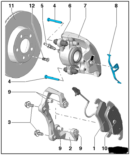

@TheA6driver wie hast du die Federn vom Bremssattel gelöst?
– Haltefeder -8- in der Mitte überdrücken.
Teile
Super danke
