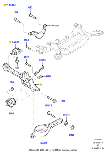

Die Hinterachslager, habe ich schon das zweite Mal tauschen lassen.
@Thomas.H66 schrieb am 21. Mai 2025 um 13:53:30 Uhr:
Längslenker-Gummilager der Hinterachse zum Ausdrücken lassen !?
Oder welches Teil meinst Du in der Zeichung?
Ich meine aber fast zu 100% dass es vom Innenraum her ist, ich kann schon noch unterscheiden zwischen Innenraum und Hinterachse extern.
Es tönt, wie wenn zwei schwere GROSSE mind. 5cm dicke Holzbretter aufeinander lägen und dann, falls diese lose liegen, einfach dumpf aufeinander rumpoltern (sich heben und senken bei Löchern in der Strasse) d.h. bei tiefen Strassenschäden only! Bei eher weniger scharfen Strassenhügel poltert es nicht!
Meinst Du 5A638, FORD 1865033 / 2040703 ??????
Welches Lager
Poltern wie du es beschreibst würde schon auf extrem Defekte oder gar fehlende Gummis in den lagern deuten, das würdest du vermutlich sehen.
Hast du mal die hinterachsfedern auf bruch geprüft?
Das hat bei mir richtig laut im Heck gepoltert.
Welches Lager das war kann ich Dir nicht sagen, da das eine Werkstatt gemacht hat. Sei aber angeblich beim Galaxy ein Bekanntes Problem. Ich hätte angenommen zwischen Achsträger und Karosserie.
Ach ja und eine Feder war bei mir auch gebrochen
Könnte also sein, daß das Geräusch beim zweiten Mal daher kam.
