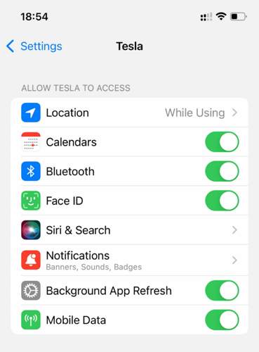

Muss die Tesla App eigentlich damit sie das Auto beim näher kommen öffnet immer geöffnet sein? Scheint mir aktuell so?!
27 Antworten
Beispiel Samsung Android:
-du musst in der App eingeloggt sein
-Das handy muss im Auto als Schlüssel angemeldet sein
-Die App muss nicht "Sichtbar" laufen, kann auch im Taskmanager "weggewischt" werden
- die App muss oben in der Taskleiste aber sichtbar (Tesla Logo) sein
- Die App meckert, wenn du Bluetooth deaktiviert hast
Bei Samsung habe ich allerdings die Erfahrung gemacht, das es hilft, über "Smart Lock", das Auto als "Sichere Umgebung" zu markieren und es "unlock" ist.
Manchmal muss ich zumindest einfach nur das Telefon "Aufwecken", also Display AN, nicht komplett Unlock, damit das Bluetooth seinen "Ping" versendet und sich am Auto anmeldet.
Dann geht es auch ohne Probleme mit Auf und Abschließen und bei geschlossenem Auto den Kofferraum aufmachen.
Mit dem IPhone geht es ganz genau wie Marc4177 es beschrieben hat
Das stimmt so nicht. Sobald die App geschlossen ist schließt mein M3 nicht mehr oder öffnet auch nicht.
Da muss ich jetzt zurückrudern und @Franzmannn hat da recht.
Das musste ich jetzt gleich noch einmal ausprobieren, denn es war zu 100% nicht so als ich es ausprobiert habe.
Kann aber auch was mit dem Softwarestand zu tun haben und ich kann es jetzt nicht mehr nachvollziehen.
Wische ich die App raus, dann geht das Fahrzeug auch nicht auf und auch nicht zu.
Öffne ich dann die App und schließe sie wieder, dann geht das Fahrzeug auch auf.
War für mich auch ein Grund mir den Schlüssel zuzulegen: Manchmal ging es, manchmal nicht, je nach Handynutzung.
Mit dem Schlüssel klappt es bisher immer!
Komisch, es funktioniert bei mir immer auch wenn die App geschlossen ist.
Erst wenn ich den Bluetooth ausschalte bekomme ich die Meldung " Bluetooth deaktiviert Handyschlüssel ist nur bei aktiviertem Bluetooth verwendbar"
Genauso ist es bei mir auch.
Der Tesla erkennt nicht die geöffnete App sondern das Device via Bluetooth
