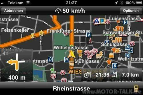

Original geschrieben von Rolling Thunder
Interessant diese iPod-Option an. Wo kannst Du Die bei Dir aktivieren? Ich konnte in den Einstellungen keine Android-Umsetzung dazu finden? Kann aber ja sein, dass es diese Option nur auf dem Ei-Phon gibt.
Kann gut sein, siehe hier:
http://www.navigon.com/.../mobile_navigator_iphone_eu.html?...
und screenshot.
