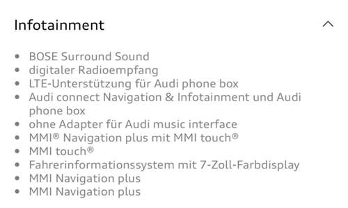

Sorry für die eventuell blöde Frage, aber wenn das so wie auf dem Bild aussieht, halt ausgegraut, dann brauche diesen Artikel hier, ist das korrekt?!
https://shops.audi.com/.../...ng-audi-smartphone-interface-4m0051472-9
Danke
Michael
Das würde mich auch interessieren. Bei mir ist es auch grau hinterlegt, obwohl ich dachte, dass es dabei ist.
20955fc0-8adc-4b0f-94ab-792cd49c8389
Bei grau hinterlegtem Punkt "SmartPhoneInterface" im Setup ist eine Freischaltung möglich.

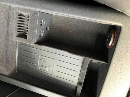

Ich habe das große Navi mit AudiConnect und Phone Box mit Qi Aufladung . Brauche ich für das Smart Phone Interface trotzdem die Hardware für 280 EUR??? Ich habe das doch schon oder nicht ??
Cbe5dab0-7401-446a-a470-b61d34de3c0b
