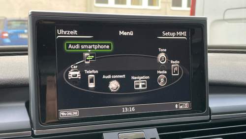

Sieht das so aus?

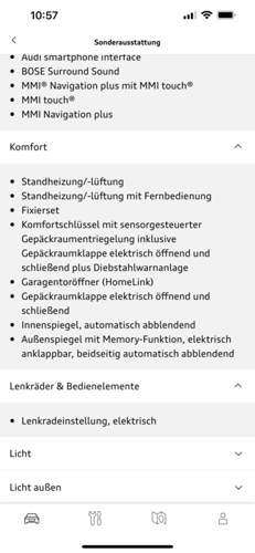

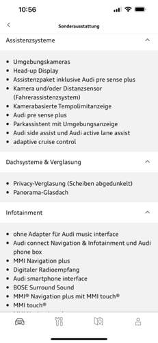

Also bei meinem 2017er 4G klappt Apple CarPlay mit meinem iPhone13 Max Pro mit IOS 18 problemlos, mit einem Zusatztool sogar ohne Datenkabel. meine Infotainment-Ausstattung, die mir die myAudi App liefert, habe ich angehangen. Mein Softwarestand ist älter: MHI2_ER_AU57x_P3634, daran sollte es also nicht liegen.

Pfrumt ja genau so sieht das aus nur ohne Connect. #Milfrider Ja genau nur Original Apple Kabel. #Baron_Keiler Ja das weiß ich der mit dem Handy Zeichen soll für CarPlay.
