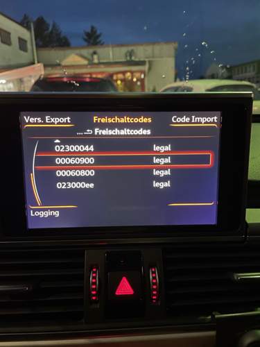

Um ehrlich zu sein, Nein. Habe sie mir nicht vorführen lassen da ich mich auf sein Wort verlassen habe das er wirklich android Auto benutzt hat da er mich sagte das er es extra hat freischalten lassen bei Audi für ca. 250 Euro das er sein navi vom Handy nutzen kann.

@AJK1211 schrieb am 24. September 2024 um 21:24:28 Uhr:
lies mal die FECs im ENG menü aus
0060800
0060900 sind für carplay / Android Auto
Scotty18 meinst du das ?
Manni580 wie geht dieser so genannte affengriff ?
@AJK1211 schrieb am 25. September 2024 um 19:50:26 Uhr:
Ja das passt
Ok scotty18 was denkst du woran kann das liegen ?
Du hast die 3663_1 drauf - was ein Patch / aktivator ist
Den runter schmeißen
Sauber freischalten
Dann wird / sollte es laufen
