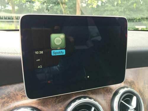

Noch kurz zum Thema für Spotify Nutzer:
Spotify wird logischerweise ebenfalls am Monitor gespiegelt, jedoch stehen lediglich Deine eigenen Playlists zur Verfügung und auch nur die Optionen nach Album, Künstler, Titel Deiner eigenen Playlists zu sortieren . Es ist ("mir"😉 nicht möglich einen Titel alphabetisch über das Bedienrad des Monitors zu suchen, da er komischerweise nicht durchgehend alphabetisch aus meinen Playlists sortiert. Lange Rede, kurzer Sinn: Browsen in Spotify für neue Musik, etc nur direkt über das iPhone, alles weitere läuft dann natürlich wie gewohnt über den Bildschirm und wird auch sofort dorthin übertragen mit Titel und Cover im Hintergrund. Allerdings werden die Cover nur im Hintergrund dargestellt was ja, OK wäre, wenn es nicht aussehen würde als wären die Cover hinter 3 Milchglasscheiben. Vielleicht kennt jemand hierzu eine andere Einstellung der Ansicht oder Titelsuche. Spiele mich ja erst seit Donnerstag damit.
Bilder mache ich noch, zur besseren Verständlichkeit
