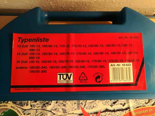

Moin,
ich habe einen. SMART 451 mhd und habe mit im Internet Originalschneeketten gekauft. Jetzt steht in der Anleitung,dass diese nur für die Reifengröße 175 65 R14 zugelassen sind.
Ich habe aber 175 55 R 15 Reifen.
Gibt es unterschiedliche SMART Original Schneeketten?
Darf ich die Ketten auch auf meinen Reifen / Felgen fahren?
Mache ich mir die Felgen damit kaputt?
Viele Grüße
Brumel

hier eine Liste aus dem www
Die Toleranz ist so groß, das sich das auch um 5% unterscheiden kann.
Das Ganze geht aber nur in einem gewissen Spielraum, sonst kommt die Spannkette der Felge oder der Lauffläche zu nahe. Bei optimaler Kettegröße liegt die Spannkette in der Flankenmitte.
Gerade wenn man alte, neuwertige Ketten hat, lohnt sich ein Dimensionsvergleich. Oft zaubern die Autohersteller plötzlich wieder uralte Reifenformate aus der Mottenkiste und die Kettenhersteller drucken diese schon lange nicht mehr auf's Etikett. Der Golf 4 hatte Anfang der 90er eine WR-Größe, die es über 10 Jahre nicht gab.
Und die 175/55 R15 wurde zig Jahre fast nur vom smart gefahren und tauchten nirgendwo auf Kettenlisten auf.
Thorsten

Leider bin ich an den Kauf etwas unvorsichtig gegangen. Ich dachte SMART Original,... das passt schon.
Ob die für den den 451 sind kann man leider nicht erkennen.
Ich habe ein Bild der Bedienungsanleitung angefügt.

Naja, die Formulierung auf dem vom TE geposteten Bild ist aber schon etwas gewöhnungsbedürftig!
Dort steht explizit:
Die original Smart Schneeketten sind nur für den Reifentyp 175/65 R14 zugelassen!
Da steht nix von Referenzgröße.
Wenn das für einen Laien keine irreführende Formulierung ist, dann weiss ich auch nicht! :rolleyes:
