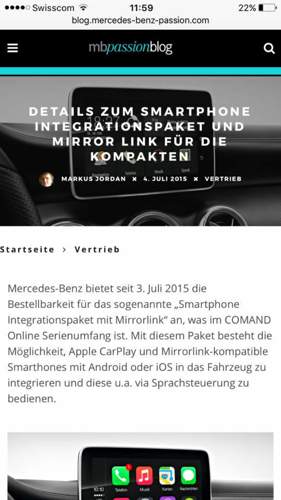

Da soll noch einer drauskommen:
Command mit oder plus smartphone-integration kann nicht bestellen, aber auf off.MB findet man bestätigte Aussagen, dass dies seit 2015 dabei ist.., beim command
Das mit der Kombination aus COMAND und Smartphone-Integration gibt es bei E- und S-Klasse. Bei allen Ablegern der C-Baureihe gibt es die Smartphone-Integration hingegen wieder nicht in Kombination mit COMAND. Liegt wahrscheinlich an unterschiedlichen Plattformen.
