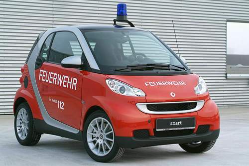

Hallo Allzeit,
auf Bild 1 ist ein 450 auch genannt Kugel gebaut bis 2007 und auf Bild 2 ist ein 451 genannt Würfel gebaut ab 2007 -2014
Martin
Die-ulkigsten-smarts-der-welt-729x486-a22af49fb70921fb
Die-ulkigsten-smarts-der-welt-729x486-483246b30b9a361f
450er 1998-2003 = 599ccm Mercedes Turbo Motor
450er 2003-2006 = 698ccm Mercedes Turbo Motor (Modellpflege)
451er ab 2007-2014 mit 61 bzw. 71 PS = 999ccm Mitsubishi saug Motor
453er ab 2015 = 71PS Renault saug Motor
So 100% darf man sich auf die Erstzulassung nicht verlassen, auch 2007 und sogar 2008 wurden noch 450er Lagerfahrzeuge verkauft.
Auch werden jetzt noch 451er (Brabus Modelle) neu angeboten.
So wurden auch "Ladenhüter" mit 599er Motoren noch bis ca. 2005 angeboten.
450er haben drei Rückleuchten pro Seite
451er haben zwei Rückleuchten pro Seite
453er haben nur eine Rückleuchte pro Seite!
Da steckt doch ein Muster dahinter! Das nächste Modell hat keine Rückleuchten mehr!
