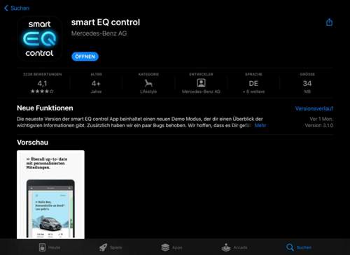

Sprecht ihr von der "ready to..." App?
Oder von der "SmartEQcontrol" App? die letztere funktioniert bei meinem Smart perfekt und ist und war schon immer kostenlos.
