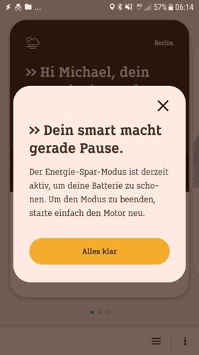

bisher bin ich von den vielen Problemen mit der App nicht betroffen, habe meinen Smart EQ fortwo aber auch erst wenige Monate, so dass ich Vorklimatisierung etc. noch nicht ausprobieren konnte.
Da ich gerade im Urlaub bin wurde der Smart einige Tage nicht benutzt und als ich den Ladestand checken wollte erhielt ich folgende Information zu einem Energie-Spar-Modus. Das kannte ich bisher nicht.
Viele Grüße.
Screenshot
Das mit Pause aber normal und keine Fehlfunktion :-)
Ja ist bei mir auch so und normal.
Nach 10 Tagen Urlaub und Standzeit hat unser Smart sogar 1% Ladung zugewonnen😁
