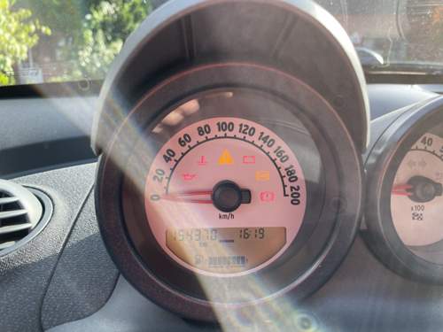

Hallo mein smart 452 82ps geht während der fahrt einfach aus und zeigt 5 balken im display und kein gang geht rein.
Nach kurzer standzeit ca. 10 min. Alles normal. Dann nach kurzer zeit wieder das selbe problem. Was kanns sein ?

Da es keine 5 Balken in dem Display gibt, vermute ich mal, daß es sich um den einen Balken handelt, der sich aus 5 einzelnen Elementen zusammen setzt, siehe diese Seite.
Und dann liegt der Verdacht nahe, daß dies etwas mit der Stromversorgung des Motorsteuergeräts zu tun hat, das Fehlerbild ist nämlich sehr charakteristisch.
Der Fehler bedeutet zwar CAN Bus Fehler, aber der erscheint eben auch, wenn ein Steuergerät am CAN Bus nicht erreichbar ist, weil etwas mit der Stromversorgung nicht in Ordnung ist.
Von daher sind die Lötstellen im SAM sehr plausibel, weil darüber die Stromversorgung des Motorsteuergeräts stattfindet.
Deshalb sollten die Lötstellen an den Steckern im SAM nachgelötet werden.
Oft sind diese maroden Lötstellen schon mit der Lupe erkennbar, der Mikroriss in der Lötstelle bildet sich als Kreis mit Auszackungen in der Lötstelle ab.
Und dadurch entstehen Wackelkontakte, die sich genau so auswirken wie von Dir beschrieben!

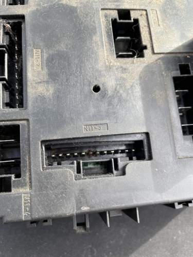

Habs jetzt ausgebaut könnte das der fehler sein? N11 3 Stecker ist korrodiert
Hier
Naja, die Pins 6 +7 die hier am Schlimmsten aussehen, sind die für das Abblendlicht, siehe diese Seite.
Aber trotzdem könntest Du in erster Instanz mal die Stecker mit Kontaktspray einsprühen und das SAM wieder einbauen.
Aber nimm bitte echtes Kontaktspray und kein Zaubermittel WD 40, wie das andere immer machen. 😉
Wenn das Problem dann immer noch auftritt, dann sollte man es öffnen und nachlöten!
