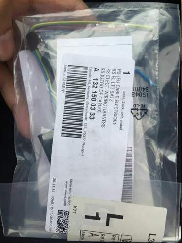

hier die Bilder. Habe noch nicht den kabelsatz getauscht weil ich den Stecker festgedrückt habe und seitdem der kleine immer ohen mucken angeht aber sobald ich den tausche stelle ich auch paar Bilder rein.
Teilenummer: A 132 150 03 33
LG
Gimix
